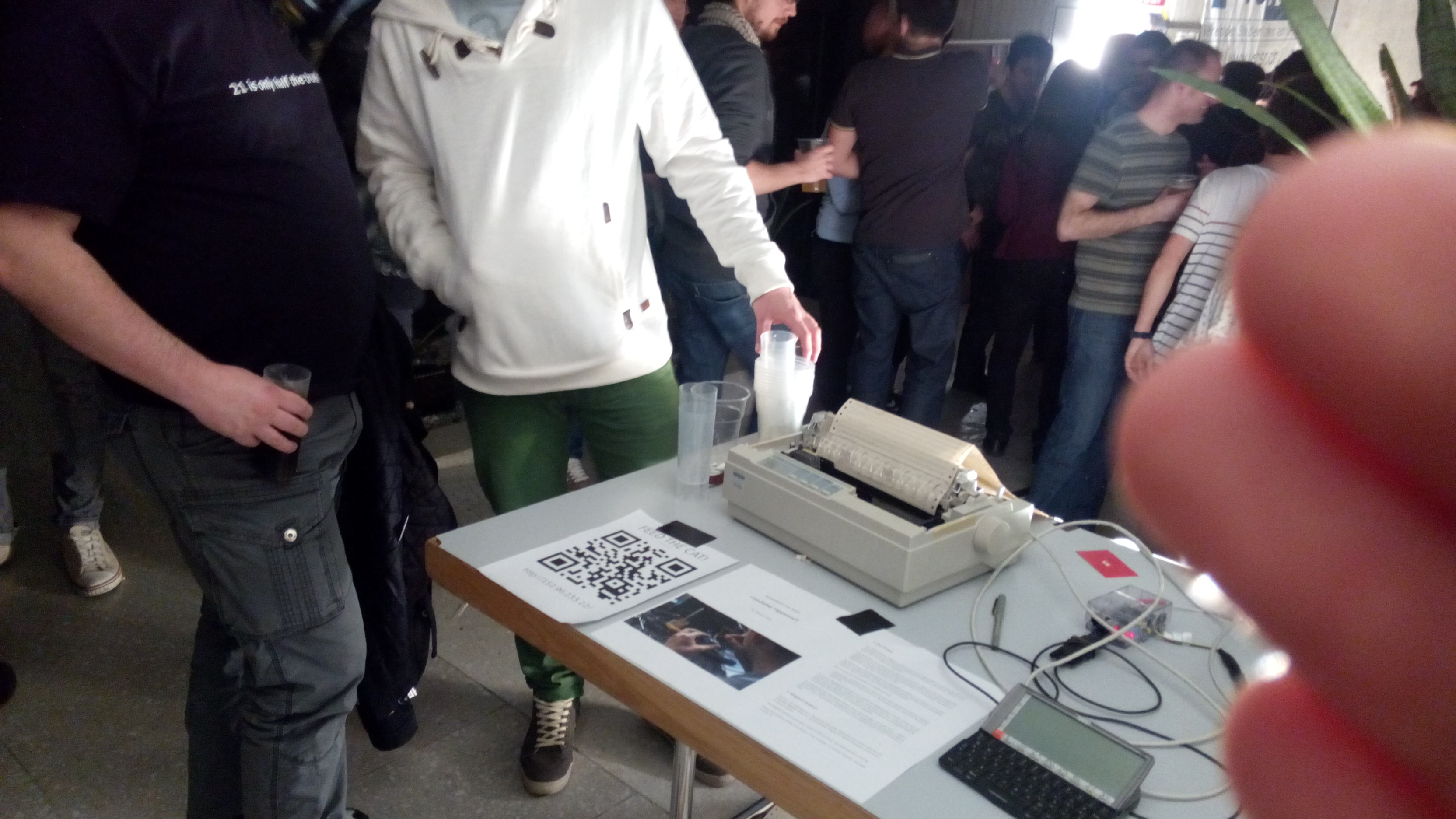

Im Februar fand an der Hochschule für Technik in Rapperswil die Welcome Back Bar statt. Wir waren mit unserem LX300+ Nadeldrucker und ca. 500 Blatt Endlospapier mit dabei.

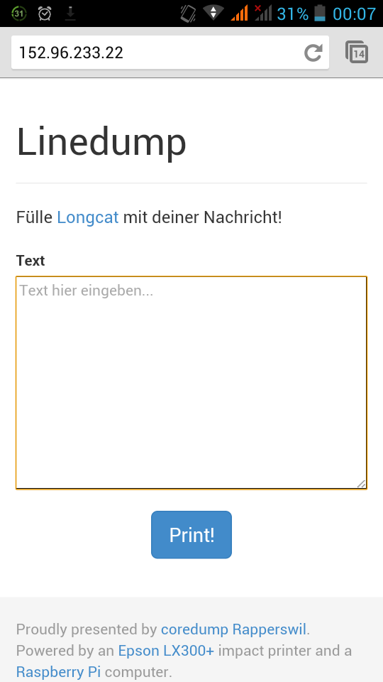

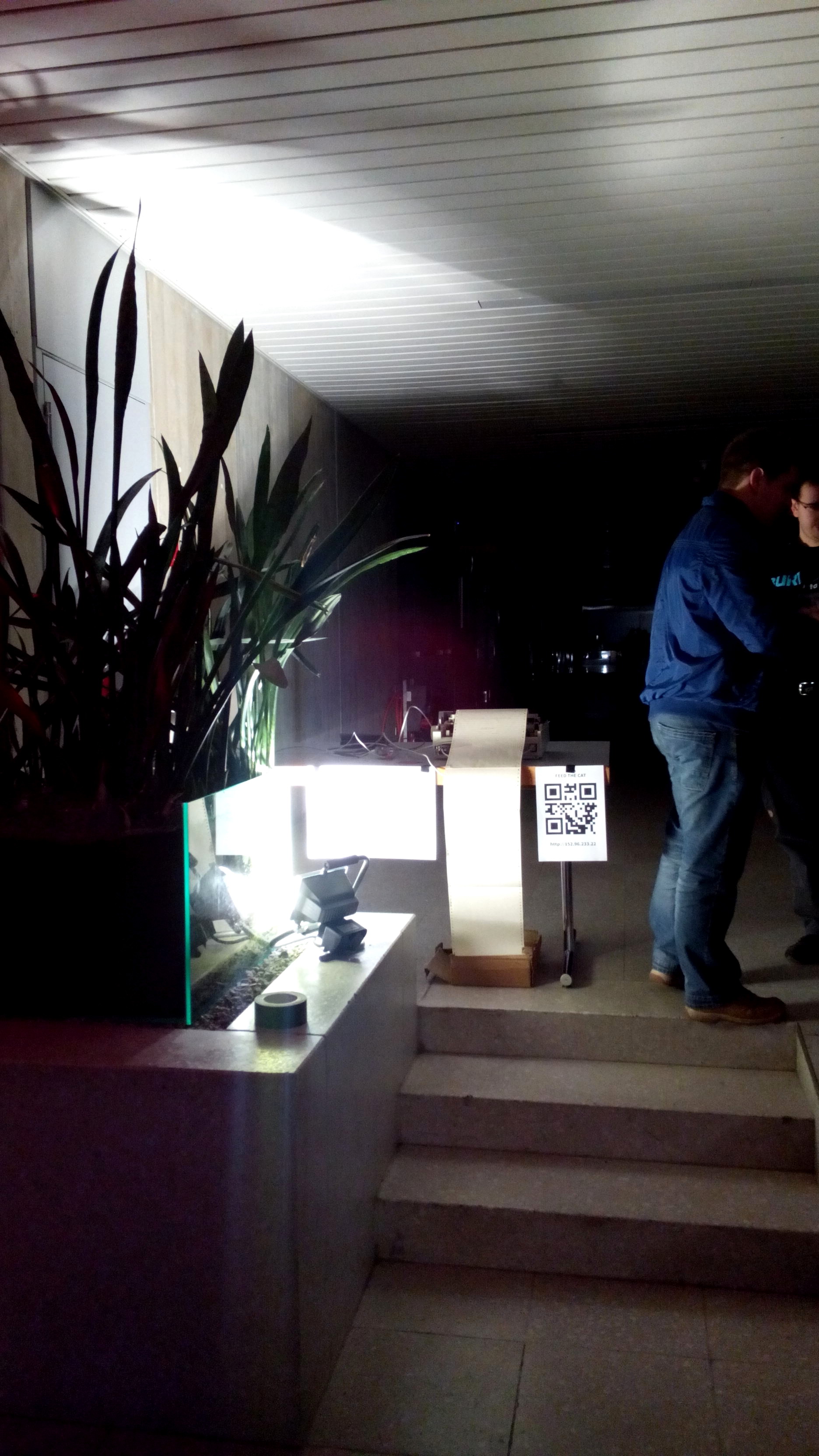

Um den Nadeldrucker an der Bar zu einem “Gruppenerlebnis” zu machen, stellten wir ihn auf einen Tisch und schrieben eine kleine Webapp, die es ermöglichte via Smartphone einen beliebigen Text an den Drucker zu senden.
Screenshot of Android browser
Als Webframework kam Flask zum Einsatz. Nachfolgend der Code, um die Formulareingabe zu verarbeiten:

Unser Setup

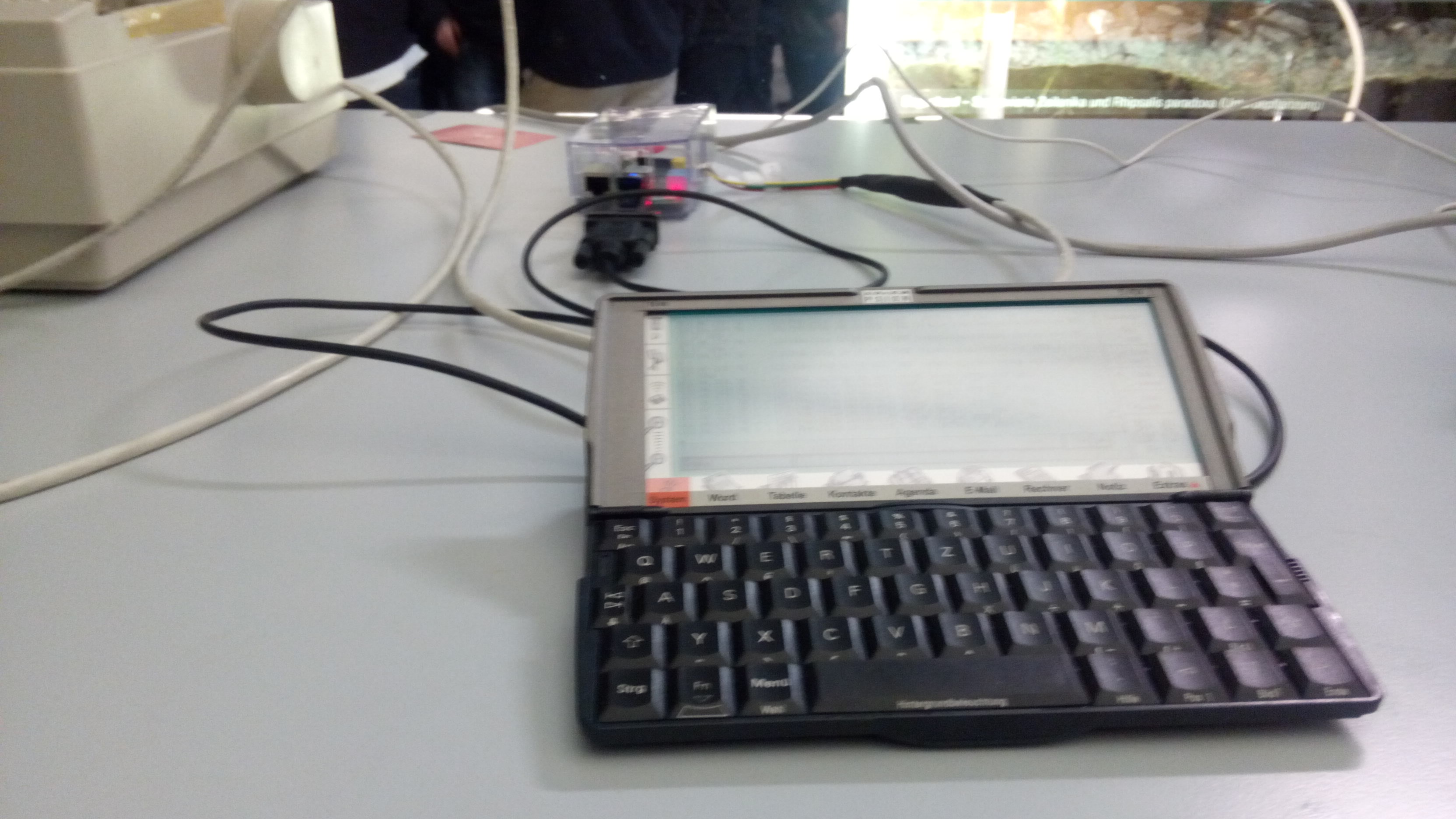

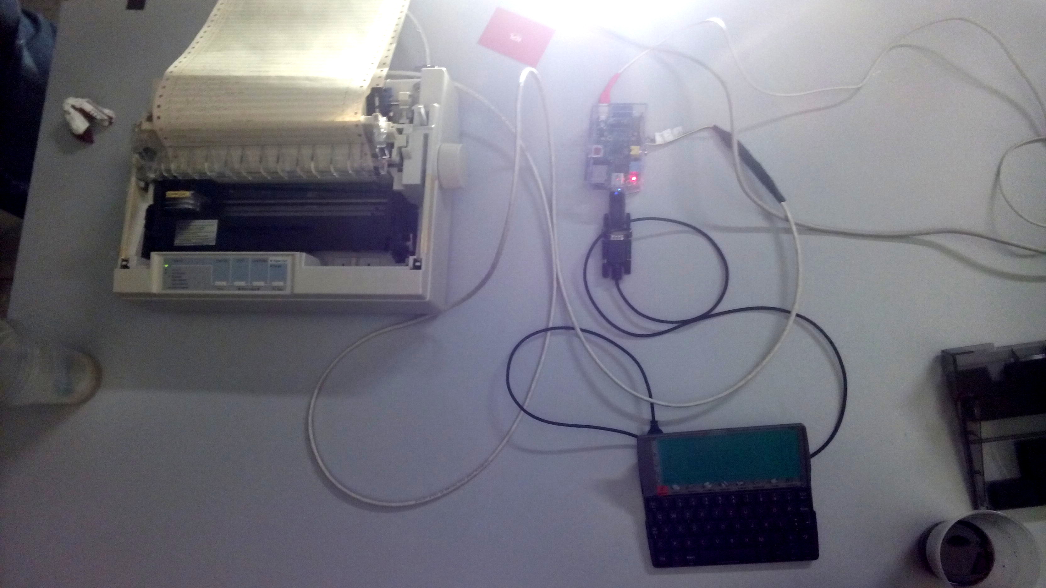

Als Server für die Webapp und für die Drucker-Ansteuerung nutzten wir ein Raspberry Pi. Da wir keinen HDMI-fähigen Monitor zur Hand hatten, mussten wir auf einen alten Psion als Serial-Console ausweichen. Das funktionierte nicht schlecht, aber der Fakt dass man auf dem Ding kein Ctrl-C eingeben kann, erwies sich mehrmals als Falle, zB wenn man den Webserver nicht in den Hintergrund forkt und ihn somit nicht mehr stoppen kann…
Der Drucker, der Raspberry Pi und der Psion

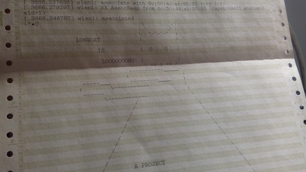

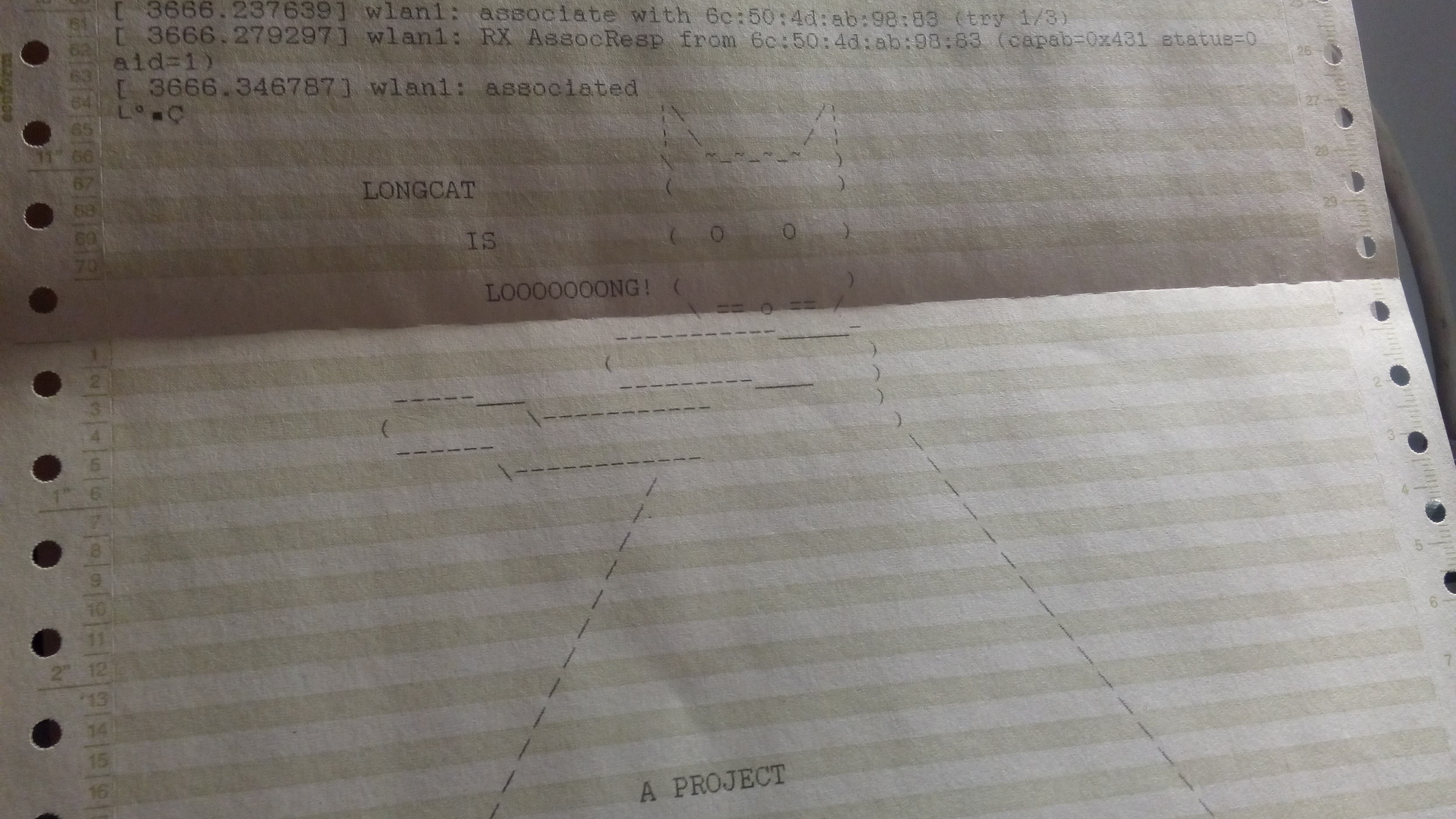

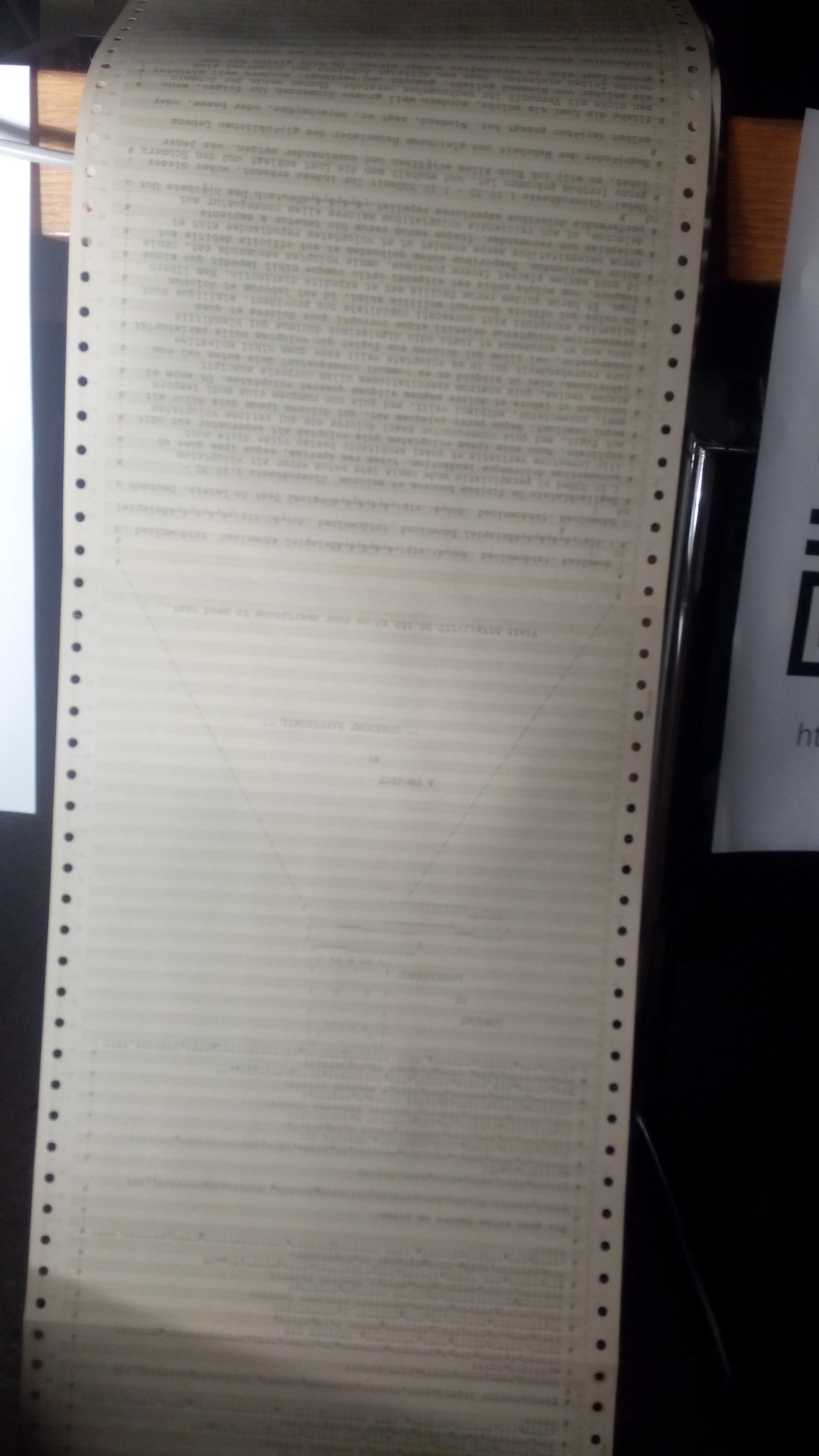

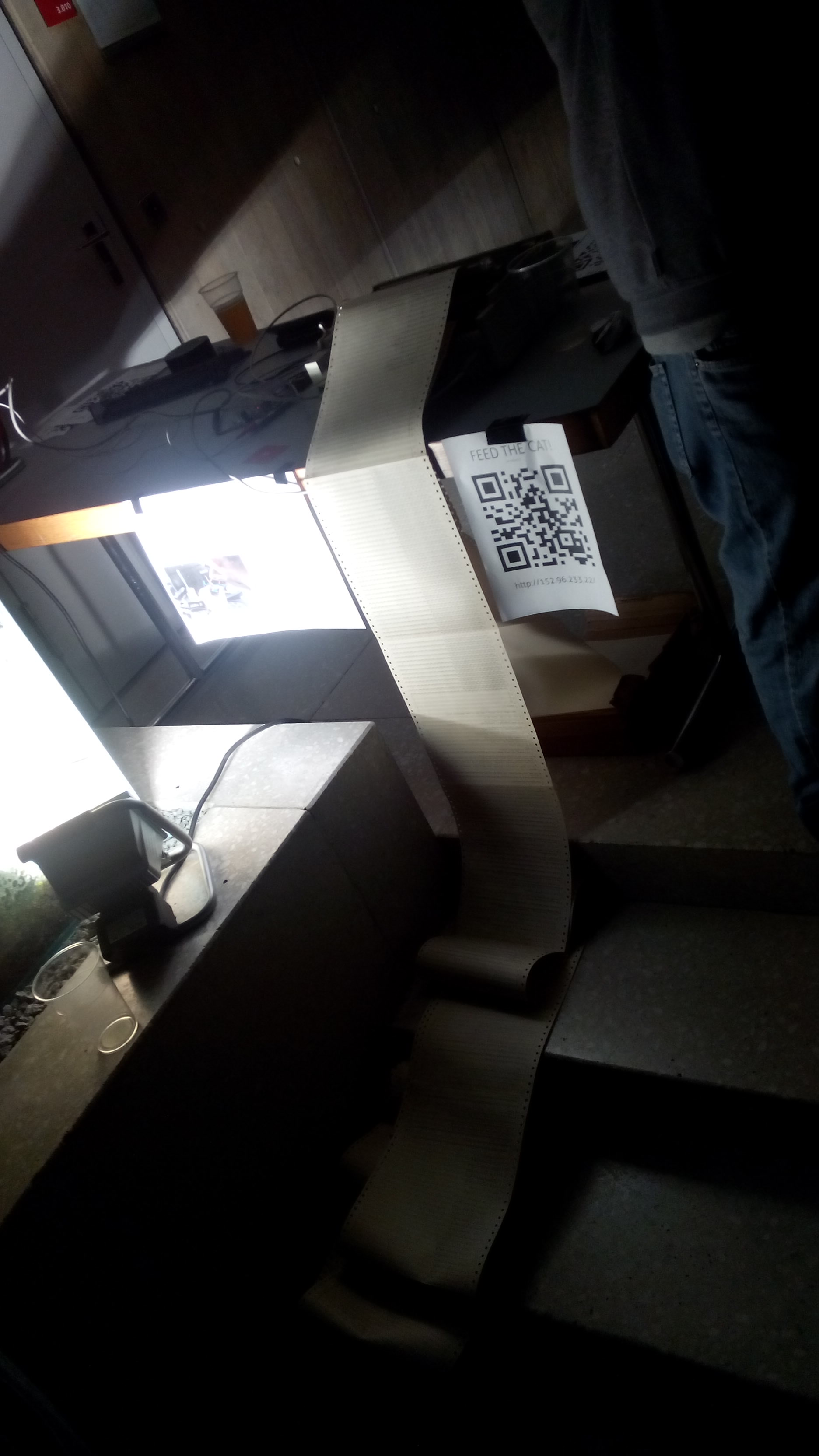

Der Drucker erfreute sich recht grosser Beliebtheit. Es dauerte nicht lange bis neben Testkommentaren und Grüssen von der Toilette auch ASCII Art ausgedruckt wurde (allerdings nicht immer ganz jugendfrei). Auch ein Prüfungsreglement der Landschaftsarchitekten hats auf das Papier geschafft…

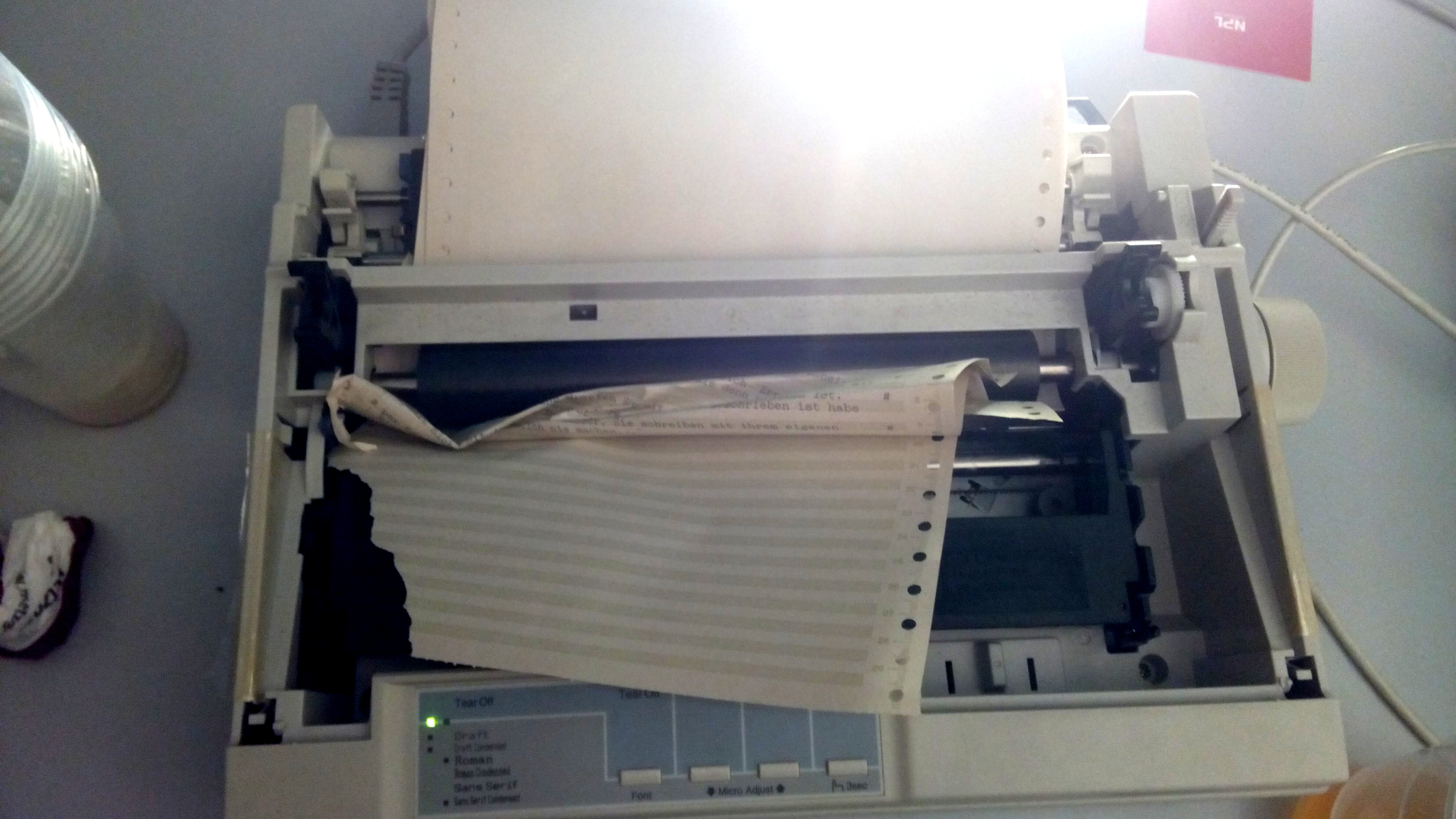

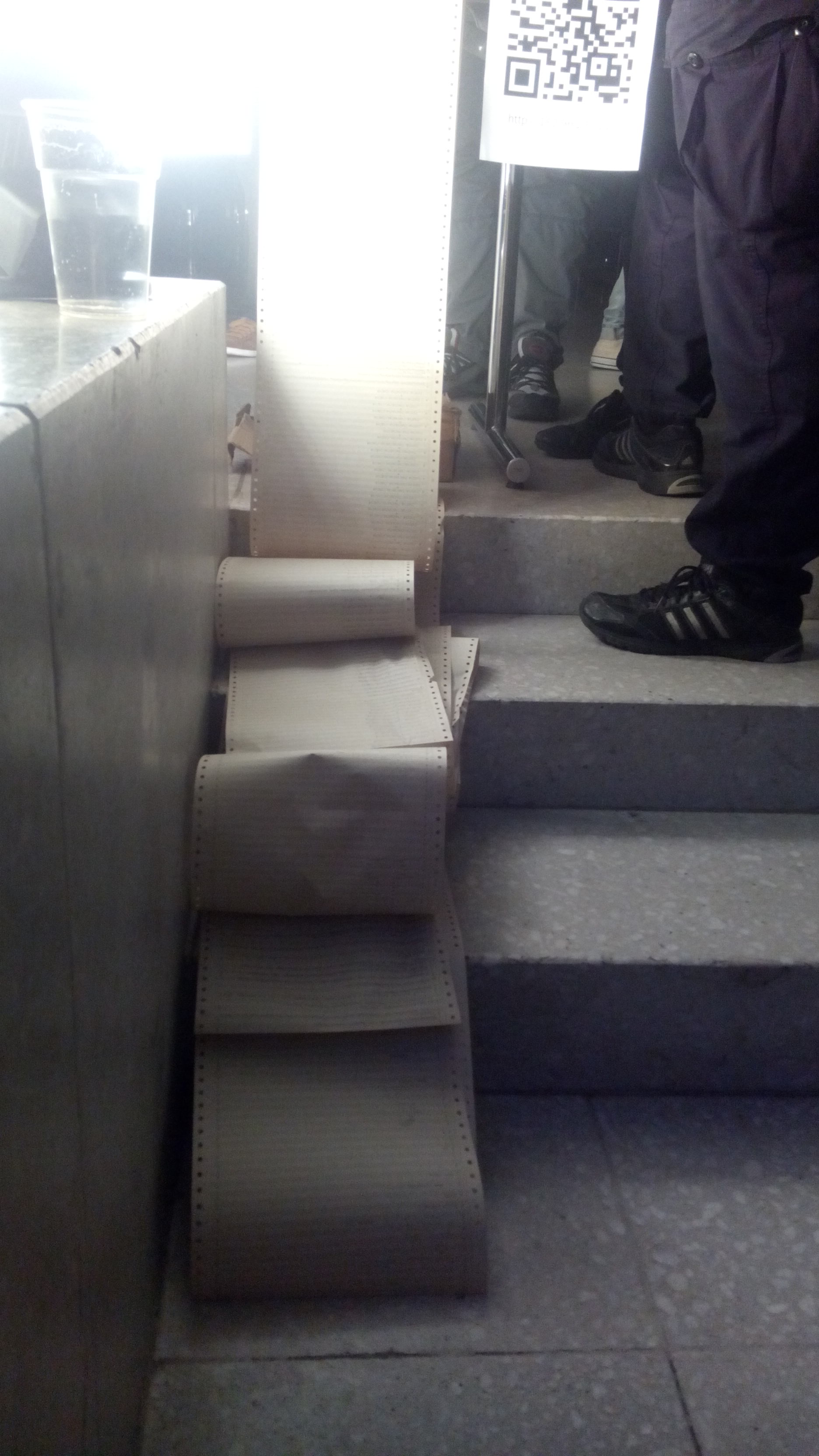

Auch einen wüsten Papierstau gabs, als jemand auf die glorreiche Idee kam, das Ende der Papierrolle wieder am Drucker einzuführen…
Papierstau
