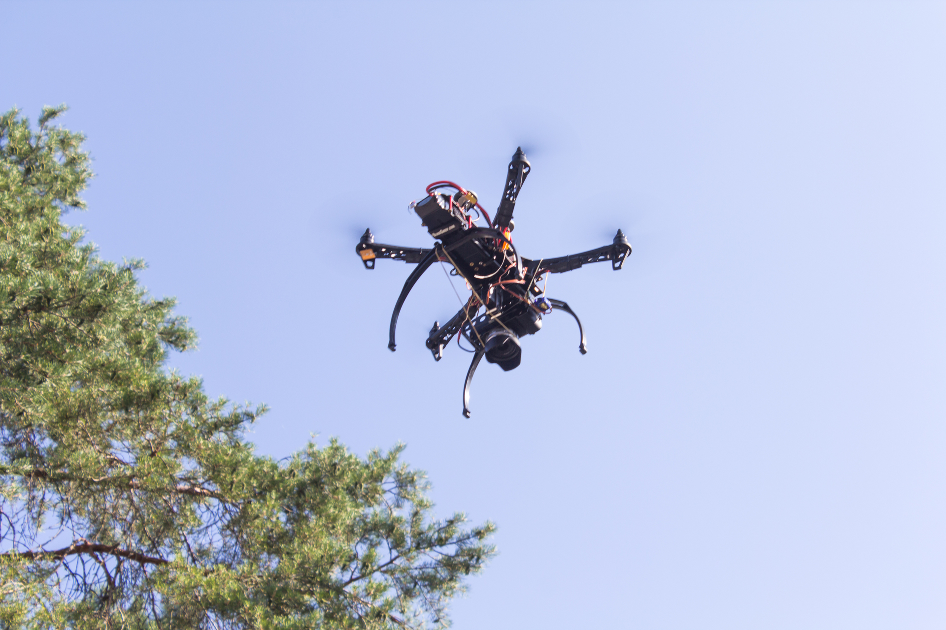

Als Erstes mussten wir viele Fotos des Schlosses von allen Seiten machen. Dafür hat uns Michael Suter von lightmoment.ch mit seinem Quadrokopter unterstützt.
Der Quadrokopter
Mithilfe des Quadrokopters und einer kompakten Kamera haben wir ca. 2200 Fotos des Schlosses gemacht.

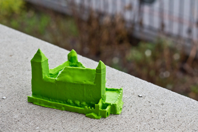

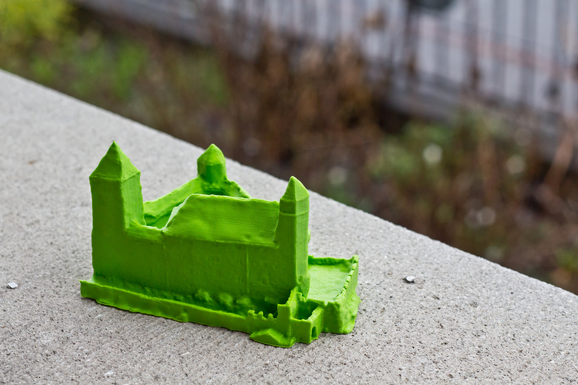

3D-Druck
Das Modell des Schlosses haben wir dann auf unserem Ultimaker 2 etwa 15 mal ausgedruckt und unseren Unterstütztern geschickt.
castle-printed
Das Ausdrucken eines Modells in der Grösse von ca. 10cm³ dauert etwa 11 Stunden.
